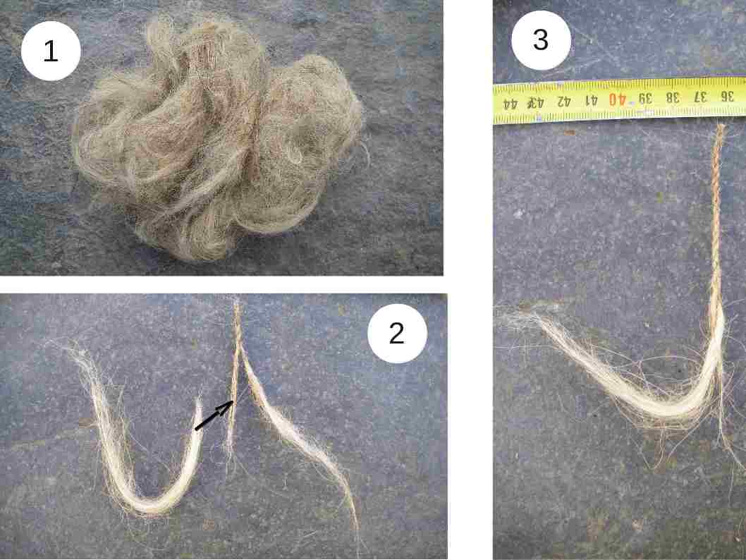

De l'animal à l'objet avec des techniques simples, un exemple.
Premières étapes (l'hiver dernier)
- Dépeçage du blaireau (idée initiale : faire un essai de tannage)
- Trempage dans de l'eau avec de la cendre de bois, quelques semaines (parce que je n'arrivais pas à enlever la graisse au couteau, ça n'avançait pas, et j'avais espéré que le trempage dans un liquide de pH basique décaperait la couche de graisse qui collait à la peau. Grosse déception : tous les poils sont partis, et mes projets en fourrure avec).
- Récupération des poils, lavage, et séchage.
Les choix : faire quoi, et comment ?
- Pour la technique, ce sera la fabrication de ficelle « à la main », parce je sais faire, alors que le filage, comme pour de la laine, me semble difficile. Puis du travail au crochet, techniquement simple même si ce n'est pas « primitif ».
- L'objet, ce sera une bourse. Pas trop long à faire, et ce n'est pas un problème si le fil n'est pas doux au toucher. Plutôt râpeux, même, d'après mes premiers essais.
Etapes finales (cet automne)
- Fabrication du fil, à partir des fibres que l'on voit sur la photo 1 : comme du cordage à 2 brins, en faisant regulièrement des ajouts (photo 2), et en étirant petit à petit les paquets de fibres jusqu'au diamètre voulu. Le cordage a environ 2 mm de diamètre (photo 3).

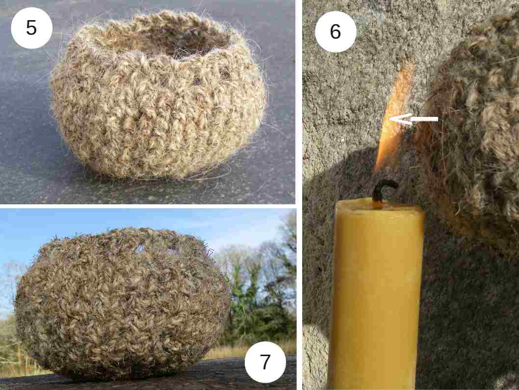

- Travail au crochet
Un premier départ au crochet avec un cordage de 3 mm avait donné un résultat peu souple et plutôt grossier (photo 4 à gauche). Ensuite, j'ai fait du cordage d'environ 2mm (photo 4 à droite). Le cordage est tressé au fur et à mesure du montage au crochet, à partir de l'extrémité libre : 50 à 80 cm à la fois.
Au dernier tour, le point est différent, de façon à permettre le passage ultérieur du cordon de fermeture. La bourse obtenue (photo 5) est ensuite passée dans la flamme d'une bougie (photo 6), ce qui brûle les fibres qui dépassent, et brunit la bourse par endroits (photo 7).
Le cordon est ensuite tressé de la même façon, brulé en surface à la bougie, puis mis en place.
Voilà la bourse en poil de blaireau : photo 8.

c'est la technique utilisée pour enlever les poils d'une peau: tu trempe dans un bain d'eau+cendre de bois durs, environs 5 jours, puis tu enlève les poils avec une planche (gratgrat).
par contre, avant de la tanner, fais quelque bains d'eau pour enlever le "basique" de la peau, sinon le tannage ne marchera pas !!

Oui le tannage avec poils est plus compliqué sans... Un séchage avec sel semble encastrer plus les poils dans la peau... Par contre si tu veut enlever les poils il faut ajouter de la cendre pour voir un ph autour de 12. Pour faire le test il suffit de mettre un oeuf ou patatte dedans et voir si ca flotte ou pas. On utilise la meme chose dans la fabrication de papier, savon etc... Je décharne mes peaux avec une plane mal affûte ou encore avec le dos de la plane. Pas forcément besoin de tremper, mais c'est plus facile... En tout cas si tu veut garder les poils n'ajoute pas de cendres, chaux etc!!!

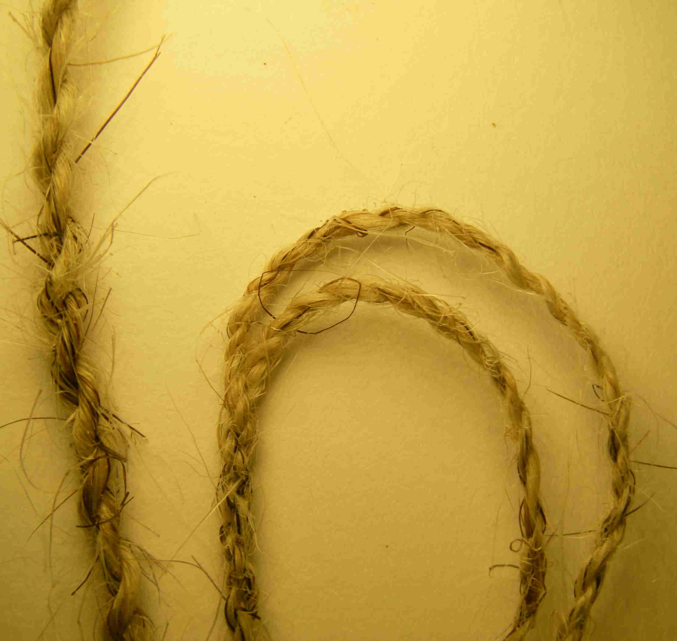

Bilan après 9 mois d'utilisation ... comme porte-monnaie !
Pas de faiblesse visible sur la bourse, mais le cordon a cassé (brin de gauche sur la photo). J'ai refait, et bonne surprise : j'ai pu le faire beaucoup plus fin (les 2 brins de broite), donc je les ai re-tressés, le résultat (au milieu) est comme l'ancien brin au niveau de l'épaisseur : )
Impossible de casser le nouveau cordon "à la main", mais on verra à l'usure ... et je dirais quand-même "le blaireau, c'est du solide !"
